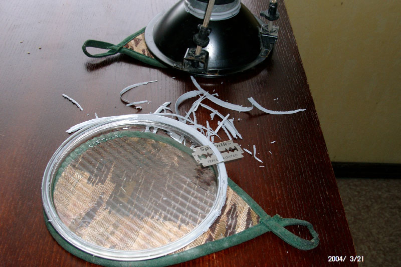

3) Удаляем старый клей лезвием. Если фарам уже лет пятнадцать, то, скорее всего, понадобится что-нибудь помощнее ;-)
